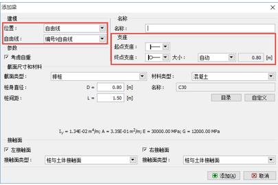

  使用过GEO5岩土工程有限元分析计算模块的朋友都知道在【梁】命令的设置窗口中有“起点支座”与“终点支座”两个设置选项,那么怎么判断起点与终点呢?
  使用GEO5岩土工程有限元分析计算模块对基坑、隧道等项目工程的开挖过程进行数值模拟时,地下连续墙、排桩及板桩等支护结构都需要借助【梁】命令来添加。在梁单元设置窗口的支座面板中,用户必须要通过“起点支座”与“终点支座”来定义梁单元起点与终点的支座类型。那么该如何判断哪个是起点、哪个是终点呢?
  这里的起点与终点指的是梁单元所在位置上自由线的起点与终点,自由线的起点与终点决定于绘制自由线时自由点的连接顺序。第一个连接的自由点即为自由线的起点,第二个连接的点即为自由线的终点。所以根据自由线的连接顺序即可判断支座的起点与终点。
图1 梁单元设置窗口

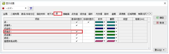

  建议大家在绘制自由线时可以养成从左到右或从上到下的绘制习惯,这样在设置起点与终点支座时就不容易忘记自由线的起点与终点。如果没有这种习惯也没关系,我们可以在显示设置中勾选“梁端点”后面的“激活时显示”,这样便会在图形窗口显示梁单元的起点位置。
图2 显示设置

  在梁单元设置窗口中还有一个左右接触面的设置问题,这里的左右接触面也是根据自由线起点至终点的连线方向确定的,连线的左边即为左侧,连线的右边即为右侧。
图4 接触面设置
清楚了这些内容,相信大家在定义支座和接触面时就不容易再搞错方向问题。
