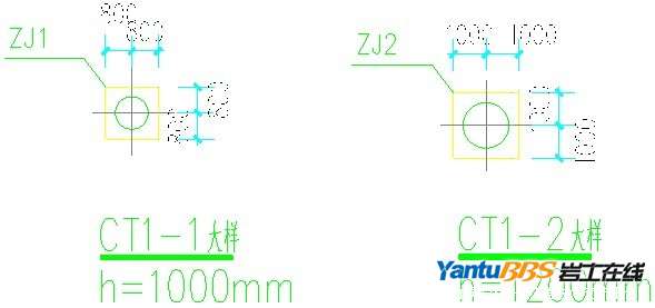

08桩基规范4.2.1规定,边桩中心至承台边缘的距离不应小于桩的直径或边长,但是有一设计图是这样的 sh:sPzQ%Jv
请问桩中心到承台边的距离才800mm,而桩直径确实1000mm,这问题出在哪呢?新手求指导

规范说的是边桩,那么有可能这图是其他类型的桩

规定边桩中心至承台边缘的距离,原因无非是两条:第一,桩和承台的连接、第二是桩的受力。 UMma|9l(i
单桩承台和多桩承台的受力原理不同。规范不知道是不是要增加说明。 xw&[ 9}Y

对,楼上言之有理。楼主这个是单桩啊,规范有可能说的是多桩承台中的边桩
