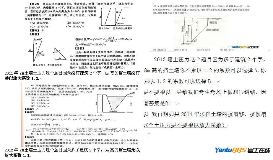

因为建筑2个字引发的案例考试的陷阱的血的案例!!

我看了一下建筑地基基础里面×1.2那是适合粘土和粉土用楔形体平衡法,这个题目是岩土应该不一样。

高大挡土墙因墙体的变形需要乘放大系数,13年这题有墙么????你们连放大系数的目的是什么都没搞懂。这题完全就是套公式送分的,你们还弄这么复杂。

nonoma:高大挡土墙因墙体的变形需要乘放大系数,13年这题有墙么????你们连放大系数的目的是什么都没搞懂。这题完全就是套公式送分的,你们还弄这么复杂。
(2013-09-25 09:15)嬀/color]
2011年的题目也是挡土墙8m高了,最后专家给出的答案没有乘以放大系数,2012年的题目墙高6m,专家给出的答案还乘以了放大系数,你怎么解释?
难道我8m高不比6高变形更大吗?

2012的题目明显是专家自己打自己脸,后面分析给的是力三角形,力三角形还有系数?

关键如果下个题目要验算档土墙,抗倾覆什么的,如何处理?
