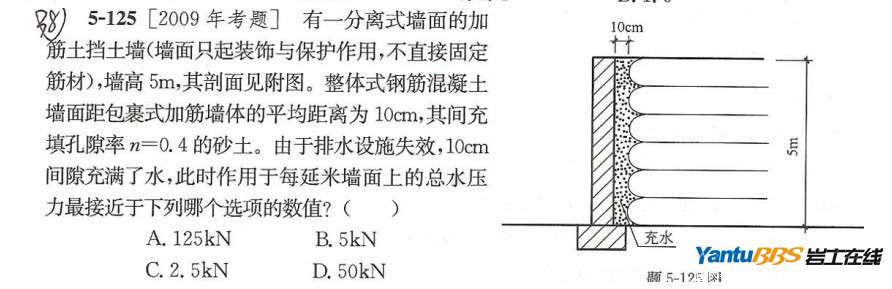

怎么做这题?水压力产生需要宽度吗?我做一个狭长的混凝土容器,宽度只有2cm,深度有10米,每延米的水压力是不是0.5*10*10*10=500KN?

这道题目出得太好了,可惜我不会做

等待正解啊
