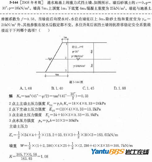

看一下这道题目的解法,有地疑义

回复16楼提出的问题:
你做一个狭长的混凝土容器,宽度只有2cm,深度有10米,每延米的水压力是不是0.5*10*10*10=500KN?
是,每延米水压力和宽度没关系

只看该作者 64楼 发表于: 2010-07-02
对62楼提出的问题,我也觉得有疑问。

回 62楼(土老帽) 的帖子
1.不用计水压力,因为水压力左右相等;2.墙重计算有误.
