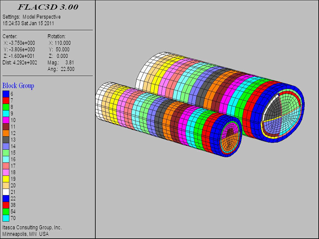

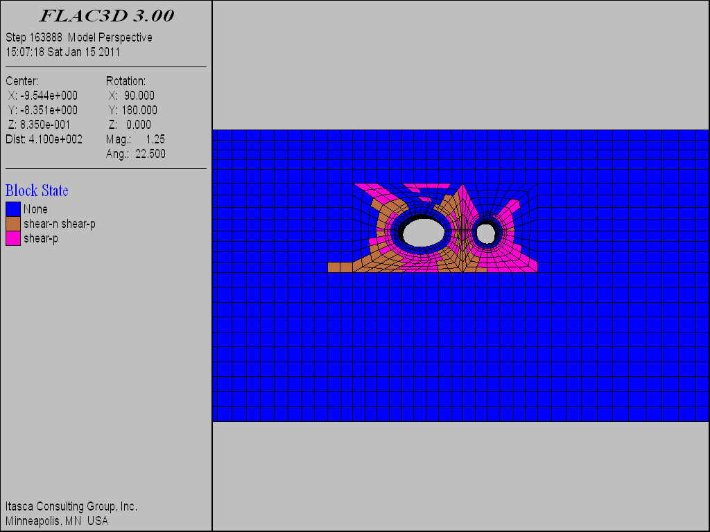

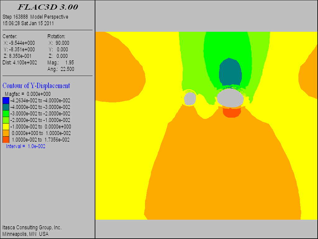

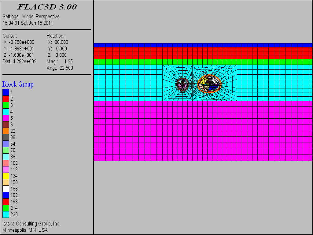

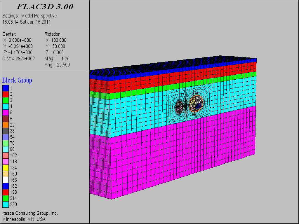

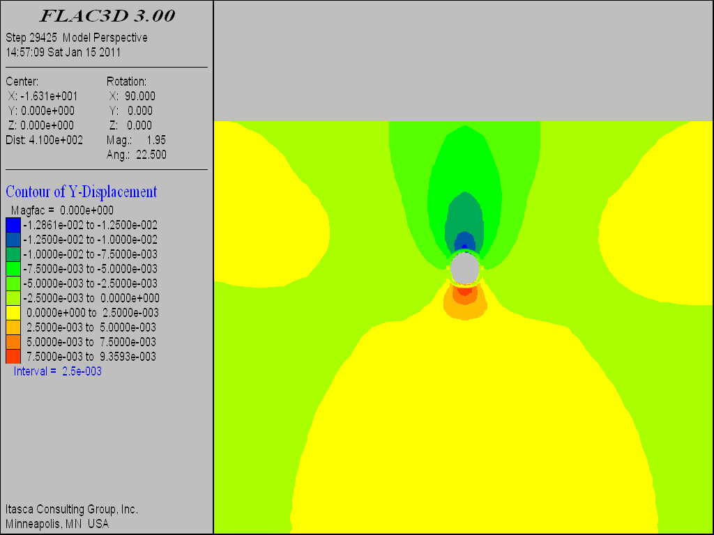

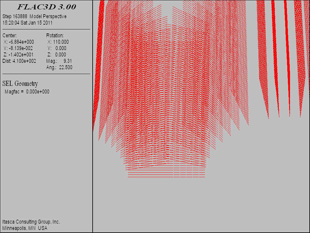

FLAC刚学了不久,通过实例在ANSYS里进行隧道建模,再到FLAC3D里进行的分析,模型建模耗时较长,网格方面仍然存在不少的问题。接着是初始地应力场,用了大量的时间,进行微调土的参数、模型的修改。之后是施工顺序,左线是台阶法,右线是CRD法,分了这么多的Group,主要的是在隧道上,初衬二衬、中隔墙的模筑及拆除。超前支护方面:围岩注浆,超前锚杆。衬砌包括初衬二衬。土层分了5层,隧道在第四层中。最后是计算,之前我划分网格之后是20W+单元,最后修改为5W单元的模型。左右线开挖完之后,耗时6天5夜。(电脑配置:双核T5870,主频2.0内存2)计算结果保存文件25G

楼主要说明什么问题?搞大型的数值计算是要用工作站的

其实也不是说明什么问题,我就是刚做出来,心理没谱啊。。。。想找个做此类工程的一起交流。。。至于工作站,我所在的实验室都是老师N年前配给学生的,NB的电脑没有了。。。

很不错呢~模型建出来就是个大工程,你算出来看看拱顶沉降多少大概跟实际测量对比
