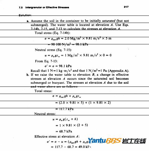

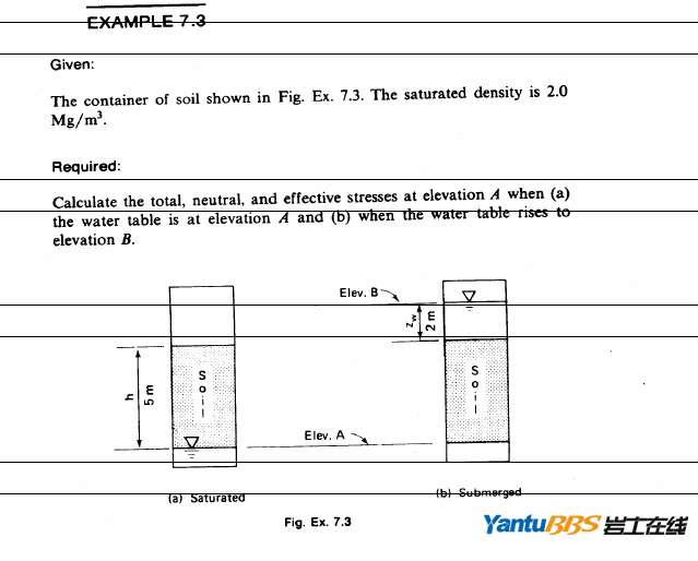

我觉的这里有几个概念需要弄清:
1、高大钊老师的看法 “3. 压缩试验时,为什么要求变形稳定以后再加下一级荷载?就是为了让孔隙水压力充分消散,因此,p代表的是有效应力,应当用浮重度计算的有效应力查初始孔隙比”
高老师的前半句话(红色部分),正确是很显然的;但后半句(绿色部分)我觉得是有问题的。观点如下:
1)饱和土在固结过程中始终是饱和的,固结中只是水的排除,即便是在排水状况下,土仍是饱和的,这点毫无疑问;但此时是采用浮重度还是饱和重度,应具体分析:如有自由液面(submerge)采用浮重度,但仅仅是饱和(saturation),应采用饱和重度,并不是所有情况下饱和就采用浮重度。实际上有效应力原理告诉我们,采用有效应力是正确的,但在饱和状况下,有效应力与浮重度是没有必然联系的。实际在国外的教材中这类的题很经典,教材 <An Introduction to Geotechnical Engineering.>  P215 及216页的例题其实就说明了此问题。
