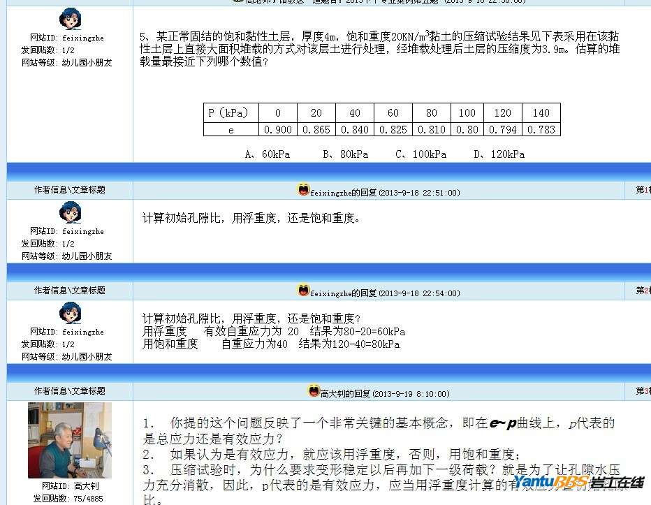

高大钊老师的看法
1. 你提的这个问题反映了一个非常关键的基本概念,即在e~p曲线上,p代表的是总应力还是有效应力?
2. 如果认为是有效应力,就应该用浮重度,否则,用饱和重度;
3. 压缩试验时,为什么要求变形稳定以后再加下一级荷载?就是为了让孔隙水压力充分消散,因此,p代表的是有效应力,应当用浮重度计算的有效应力查初始孔隙比。

该题用有效重度是没有合适答案的,故个人认为是武威的又一道错题

这个不需要讨论吧,e-p曲线中的p是有效应力,计算初试孔隙比采用的是竖向有效应力,在这道题中间自然是采用浮重度了。看来这个又是一个坑了,我想说白了,还是基本概念!!!
考这种考试,还是要把基本理论搞清楚的

e-p曲线中的p从应力性质上是有效应力。e-p曲线是基于压缩稳定获得,根据有效应力原理,压缩稳定就意味着超静孔压完全消散,施加的p完全有土骨架承担。但从数值大小上看有效应力等于总应力。国外的教科书上压缩曲线用的是σ’,国内部分教材中采用p,不利于清晰理解。该题目若给出地下水位就好了。

这个其实还是饱和土透不透水的问题,此一直有争议。
有效应力肯定没错,
但是有效应力就是浮重度过于武断吧,饱和不透水你也用浮重度?

高老说的太过绝对了,我认为。他其实想表达的意思是压缩试验的e-p曲线上,p代表的有效应力。但是题目中的预压固结,用什么重度似乎跟那个压缩试验没有绝对的关系。

用有效应力没答案,这道题老子花了不少时间,一直想不通问题出在哪里
