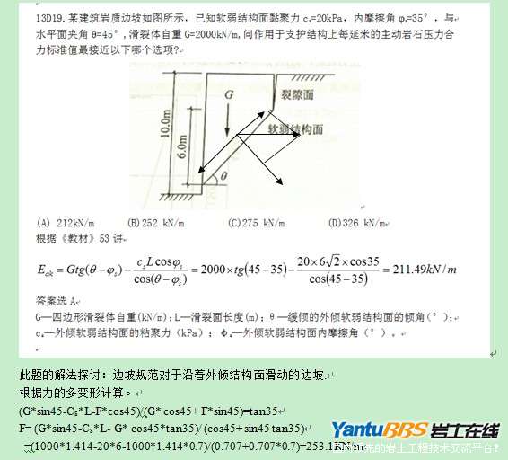

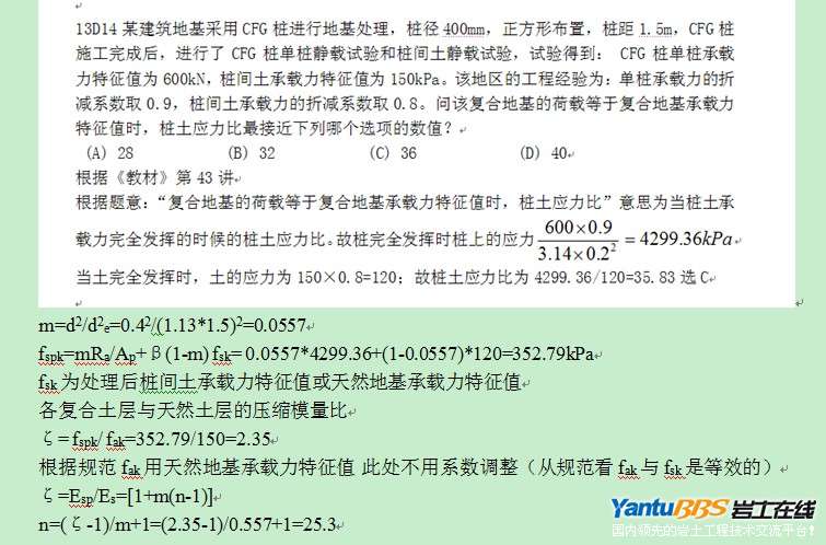

根据题目重新做了下解答,不知道有这么考虑的没有
对于19题,我曾经假定软弱结构面夹角25,摩擦角20。用缓倾角公式和力的多边形公式计算误差仅为0.1%
本题似乎用该规范公式不太合适,但是用规范中提到的该公式上面的哪一个,似乎条件缺少几个。
