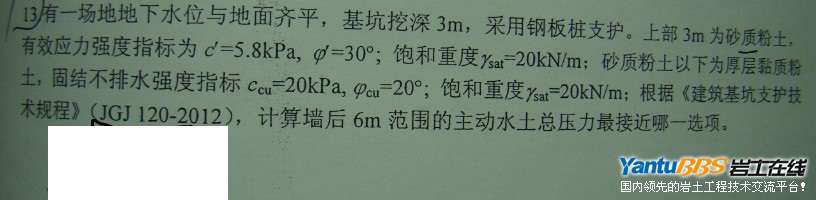

看谁算得快?

是不是上部水土分算,下部水土合算

墙后6米?啥意思,看不懂题

答案是啥?没选项吗?哪里来的题?

上部分算,下部合算。上部要注意土压力零点深度计算。我算的是70.4kn/m,不知对否?

回 muhanyhl 的帖子
muhanyhl:墙后6米?啥意思,看不懂题 (2013-08-31 21:47)
6米深度范围吧!

89.9 公布下答案啊

上部60,下部48.3,共108.3?

共95KN,上部土压力1.67,上部水压力45,下部水土合算48.3

jsdzkcsjyjy 土币 +1 翻了下规范,做了12分钟,95 2013-09-01
