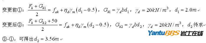

深度修正系数2.0    1) 2m埋深的时候
(F+G)/(1X2)=Fak+2x18x(2-0.5)     2)    调整埋深 则  [F+G+50+18X(D-2)X2X1]/(1x2)=fak+2x18x(D-0.5)    将1)2)两式的F、G、fak消除,可得D=3.38
请大家指正

这个题目首先没有说基础自重取多少,而你取了18,所以计算结果跟3.4很接近;但一般情况是取20的,计算结果为3.56,跟结果还是有一定距离的。偏向于选择不考虑自重的增加,选择2.7

这个道题不需要考虑基础容重20,为什么呢,因为20在首次设计确定基础宽度的时候就考虑了,现在基础加深了,加深的的部分全是土,而不是土和基础的复合体!故可以用18

这么做符合,但和3.4相差太多,应为2.7,个人感觉
加深的部分怎么是土呢? 肯定得考虑基础自重,按20算,这题出题专家欠考虑。最有可能的答案是2.7。

这个题目有点争议,如果上部荷载增加了,有可能导致基础高度的增加,在基础加深时,在上覆土厚度和基础高度都增加的情况下,用18有点不太合适。但是用20本身就是种简化的计算方法,增加的深度一律用20也有点死板了。
