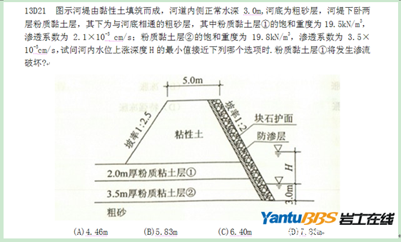

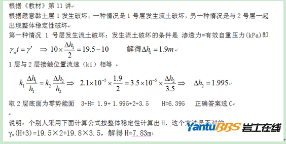

看了你的答案,第21题有点疑问,这个等式是不是有点问题,这个公式算
渗流速度是不是应该是水流途径内的土层平均流速,不是某一点的流速
你用的这个等式的含义不是你说的两层土接触点的流速相等,而是两层土的流速相等?
这道题,用渗透力等于浮容重时土处于发生流土的临界状态这个原理计算可不可以?
J=jL   j=rwi  J=W' 然后求出H=7.83,我看清华版土力学是这么算的
不知道我理解的对不对,请您指点一下

贾老师在解答中已经解释过你这种错误了,你仔细看看他的解释

我的做法对错我也不敢定论,我是说他的做法那个计算公式说是两层土中间的流速相等,这个公式感觉这么用不对,我贴出的图,就是他的解答截图,我就是针对他的解答提出的疑问

我得解法也不一定对,就是突然的想法,流量1与2相等,断面相等,流速就相等,而破坏的时候1会发生流土破坏,然后用这个临界状态往下走,就是这样一个想法,错了也不要怪我啊

两层土的流量相同,断面积相同,但是流速应该不同,我就是对您计算中间点流速相等的公式有疑问,我觉得那个公式表达的含义是两层土的流速相等,我就是看答案时有点疑问,向您请教下,验证一下自己观点的对错
