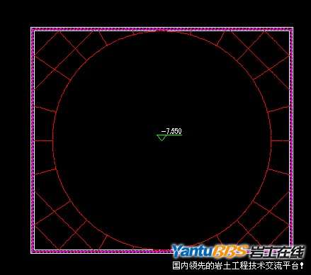

环形支撑布置有什么要求,这样布置合理吗?

好像有点不太合理

长边临近圆环相切的地方将来位移比较大。 n@@tO#!\

为何外面的正方形不做成圆形?

没啥不好,相切的地方做成板算了

面积不大,差不多了,四边相切加强,要走车的 p(4Ek"

为什么不用角撑解决?

在正上方和正下方也就是圆环和围凛相切的部位左右一定范围内格栅做成实心板

感觉左边和右边与环撑主撑较远建议加密或者局部做成板撑 \<%FZT_4~

差不多,相切的部位做成板。

这个做圆撑,没有意义,还是角撑来的实惠
