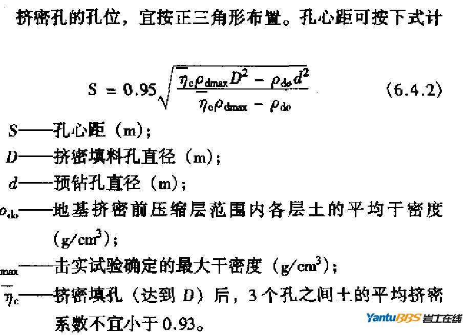

下午 15题  昨天给的答案 是1.2   今天是 1.4啊     按湿陷性黄土规范计算 的确是 1.2啊    题目给了 预钻孔直径  还有 挤密填料孔直径

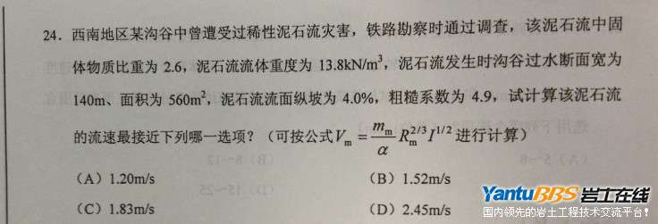

湿周按照矩形,是不是只算三个面啊,最上面那个面不能算吧
