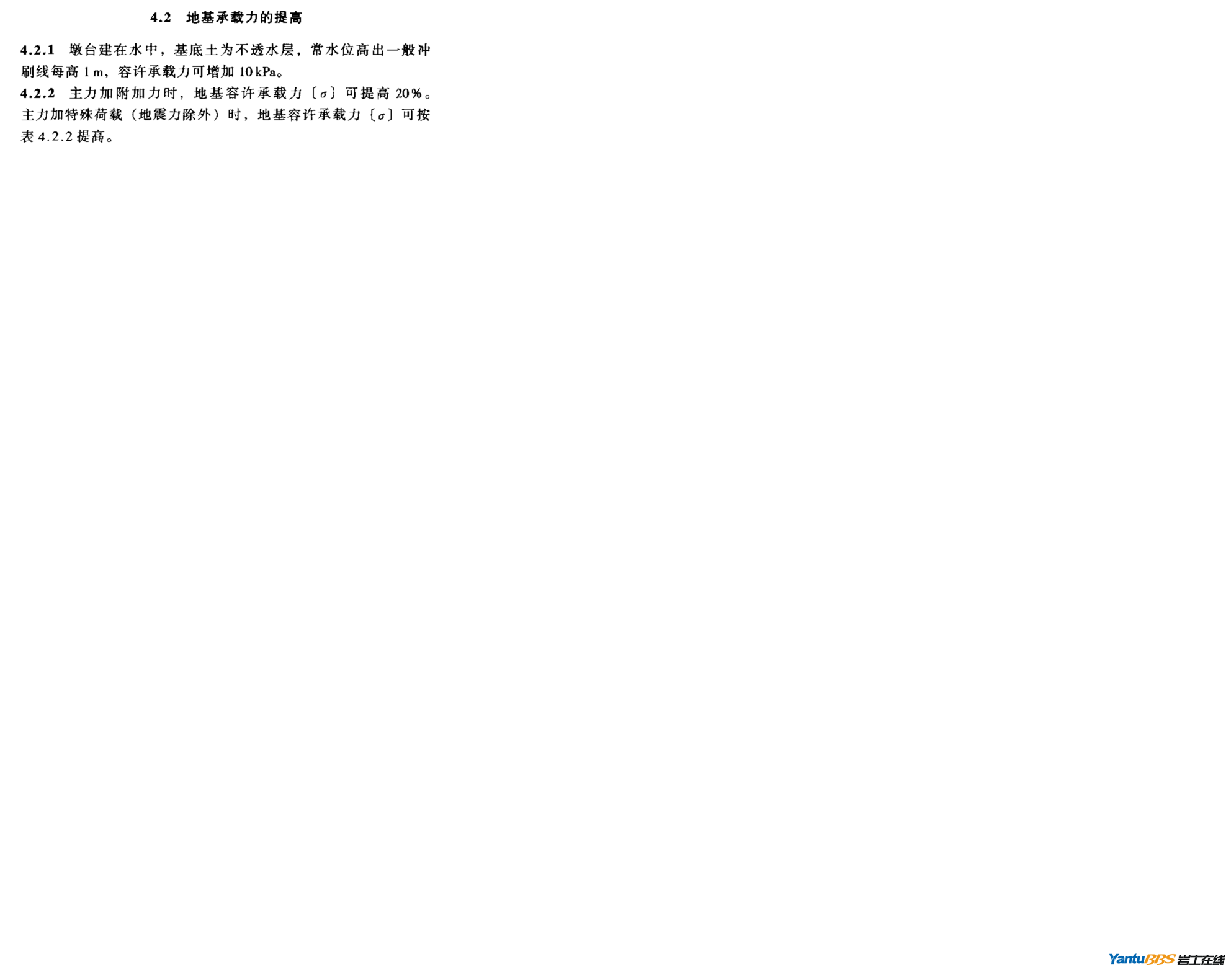

12、铁路桥梁规范 容许承载力的提高 应该是20%

12、铁路桥梁规范 容许应力的提高 应该是10%《桥梁基础规范》P32

wenhanwan:12、铁路桥梁规范 容许应力的提高 应该是10%《桥梁基础规范》P32

回 wenhanwan 的帖子
不是这个规范吗?
