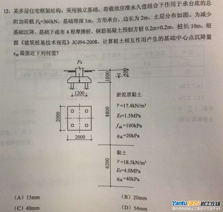

此题看似复杂,其实不太难,我的疑惑在于:等效距径比按照答案理解应该是直接Sa/d(d=1.27b)来算,算出来接近40,还是可按5.5.10(Sa/d=.886...)来算,算出来接近45把。考试的时候我死盯着条文看,就按照5.5.10等效了。请教,这样能不能得分?我自己是不抱希望的,但是觉得符合规范心不甘。

后面那个折算是非规则性布桩的情况,按前面的算吧?

当然按前面的算,李向阳案例有很类似的题,算出来应是45MM,最接近40
