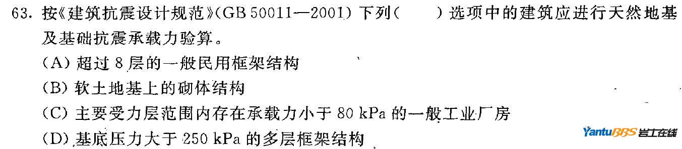

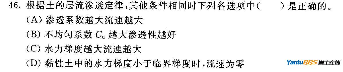

1、粘性土中水力梯度小于临界水力梯度时,有没有流速
2、该题好像只能选A吧
3、该题的B和D选不选啊

第1题,ACD
2题,AD
3题,ACD

只看该作者 3楼 发表于: 2013-08-31
3题D不对吧?

只看该作者 4楼 发表于: 2013-08-31
第一题可以用
v=ki
v=k(i-i。)
解释

解释 (2013-08-31 20:38)
i-i0什么意思?

答案都知道啊,就是不知道为什么这么选

只看该作者 7楼 发表于: 2013-09-01
土力学上有
i。是粘性土的临界水利梯度
小于这个水力梯度将不发生渗流

只看该作者 9楼 发表于: 2013-09-02
高大钊 土力学与基础工程 第29页,如果版本不同的话,就在Darcy‘s law那节

查过了,是有的
