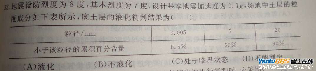

这道题,你知道答案选什么吗,怎么解释呢,呵呵
(补充:按水工规范)

根据抗震规范4•3,粉土0•005 考虑

按国标,公路,水利勘察规范考虑,均不排除液化可能,选A

再仔细看靠是碎石土!B!

出题者2B!

陷阱
选B

按本地区设防烈度判断吧

怎么判断是碎石了?
应该属于砂土,然后按水利水电工程勘察规范附录,可知,可能液化!

这道题没说按什么规范判定,
再没有其它条件,时代、水位也不知道,所以选D,不能确定。

你得先定名啊,看看是什么土。这应该是圆砾或者角砾了,不必考虑液化了。

大家按水工规范看看
