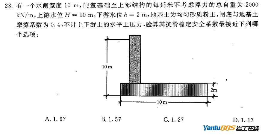

06年的真题。在计算抗滑力时,一个是重力(扣除扬压力)引起的摩擦力,另一个是低水头处的水压力。

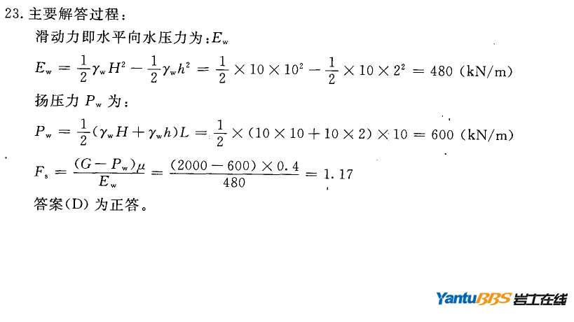

在此答案中,为什么在计算滑动力时,将低水头处的水压力减去了,并放在分母上。
我的计算是:(G-Pw)*u+P低水位  除  P高水位,即(1400*0.4+20)/500=1.16,是这样的吗?在计算抗滑安全系数时,墙前后的水土压力能够先抵消?

还有一道08年真题。
这是题目和答案,引用了论坛里的图片。谢谢。
问题同样。在答案中,墙前后的水压力在计算时抵消了。如果按照铁路规范重力挡墙抗滑移验算,墙前的水压力作为抗滑力放在分子上,墙后的水压力作为滑动力放在分母上,即使两者相等,也不能抵消啊。

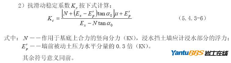

我查了一下路基规范,请看。其中Ep'是被动土压力,要放在分子上,而不是先主动加被动的合力放在分母上。

晕,说错了,是作为荷载的一部分放在分母上

1.16正确吧,2012版基坑规范中都没有将墙前后压力抵消。
