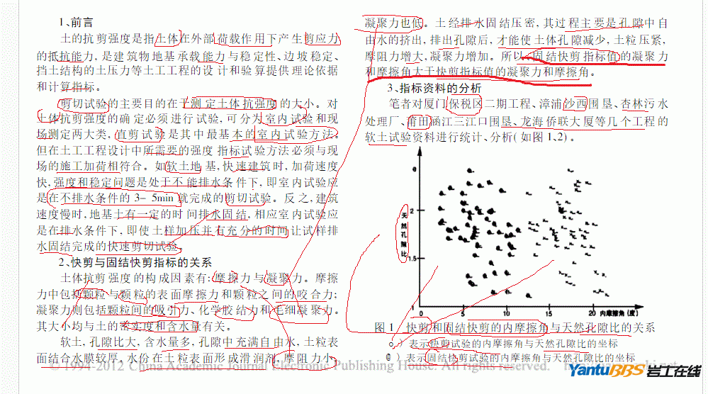

请问,淤泥的直接剪切试验指标该用快剪还是固结快剪指标?

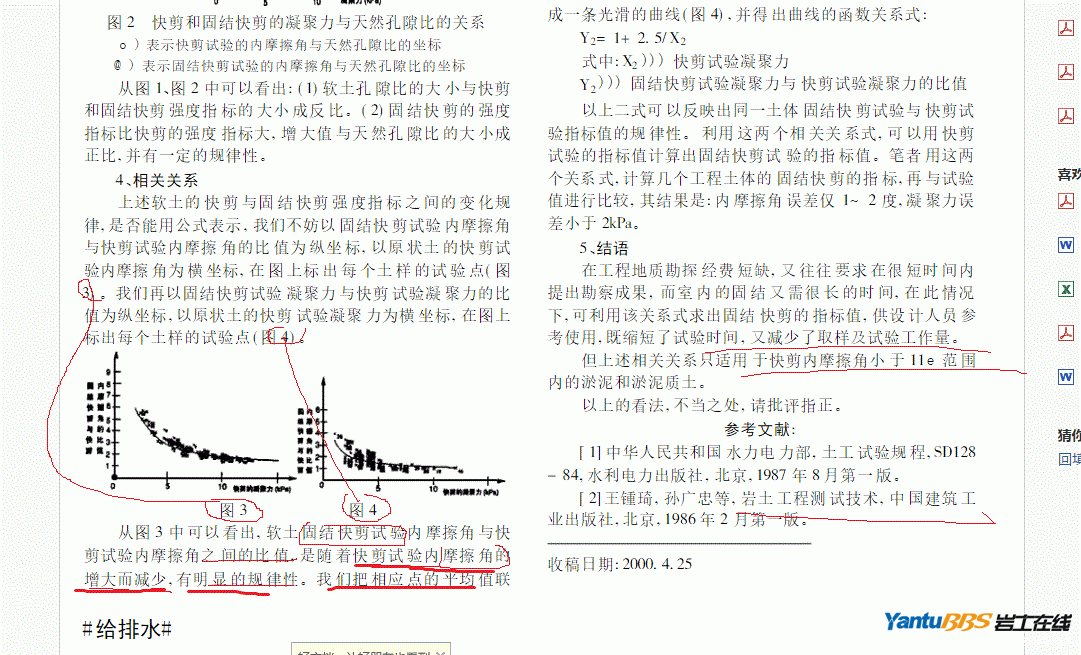

用快剪,因为它的固结需要太长时间了,建筑物建完了,还没有固结,所以就得用不固结不排水试验,即快剪
是的。补充下,为防止快剪过程中(尽可能)不排水建议用2。4速率。

我们这一般用固快,上部的由于基坑施工较快,所以三轴一般用不固结不排水剪。
