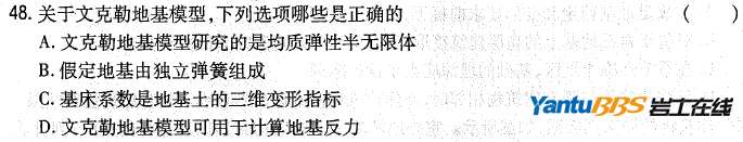

题目见后。答案是AB
我个人认为A是不对的
我选BD
麻烦高手解答一下。

均质弹性半无限体 是对的,虽然和基础面积有关,但是对于地基模型而言是半无限体啊

那D对不对呢?感觉A是有问题的,看一下07年下午多选46题就发现有矛盾了!!

我和楼主理解一致,应该是BD

我也选的BD

我也选的BD
文克勒模型忽略了地基中的剪应力,地基变形只发生在基底范围内,并不是半无限体.

据高大钊土力学与基础工程一书241页:
求地基反力常用三种线性弹性地基模型
1、文克勒模型
2、弹性半空间地基模型
3、分层地基模型
个人认为A不能选,答案BD

我也选BD!!!!

我也选BD!!

我也觉得该选BD!

2005年就有这种类型的题,当时说“基床系数 是从半无限体理论导出的土性指标”是错误的

在老的浙大版土力学与地基基础上也是说表明文克勒地基不属于半无限弹性体
