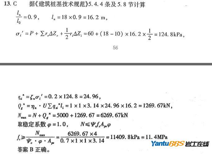

各位考友,昨天做2008年真题,感觉案例下午13题有问题,答案没有考虑分项系数和桩自重,答案前面选C,后面选B,把我弄糊涂了。
各位意见如何

如果考虑分项系数和桩自重的话应该选C
问题是这里要不要考虑这两项呢?

就题目用的公式说,规范里没考虑桩自重,但好像应该考虑?

计算出的负摩擦力要不要乘以1.35,变成基本组合值,再求混凝土强度设计值啊?
要是这样的话,1269.67x13.5+5000=6714,再计算fc=12.2
到底要不要乘以1.35?请高手解答

好像标准答案都没乘1.35的
