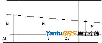

4、下图为一工程地质剖面图,图中虚线为潜水水位线,已知:h1=15m,h2=10m,l=50m,第1层土的渗透系数k1=5m/d,第2层土的渗透系数k2=50m/d,其下为不透水层,问通过1、2断面之间的单宽(每米)平均水平渗流量最接近下列哪个选项?
A 6.25  B 15.25  C 25.00  D 31.25
