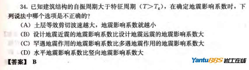

这道题目答案给的是选B,但是我觉得A似乎也不对啊,比如说等效剪切波速一个是200m/s,一个是400m/s,覆盖层厚度都为40米,那么场地类别就都为二类了,特征周期相同,那地震影响系数不也是相同的吗?为什么答案A说地震影响系数越小是正确的呢?恳请高手指教了,在此谢过了!

有点文字游戏了
宏观来看,是正确的。
但不严密

首先C选项是错误的,设计近震对应的为设计地震第一组,设计远震为第三组,第三组的特征周期比第一组要大,A选项是不够严密,但大致方向是正确的

赞同三楼,首先b项的表述是错误的,不过这个题目不该再提近震和远震这两个名词了,而改用地震分组来考虑其影响了。

A、根据题意,“越大”的理解,是一个方向性的问题。规范为了方便工程应用,才划分的等级范围,为什么考试时59分和58分,59分和60分都差一分,结果却不一样呢?但是总体上还是分数越高的人才能合格。
