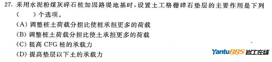

我觉得这道题目应该选B啊,可是于海峰答案选A

就是a,加筋垫层在柔性基础下是增大桩土应力比的
共1条评分 ,土币-5
jsdzkcsjyjy 土币 -5 复合地基要桩土共同承担荷载,应力比太大,土的作用就体现不出了。 2013-08-28

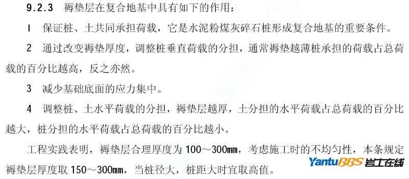

应该是选B,加设垫层的目的就是为了减少桩土应力比,使土能承担更大的荷载,这也是复合地基与桩基础的主要区别。

是啊,怎么不选b啊
