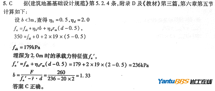

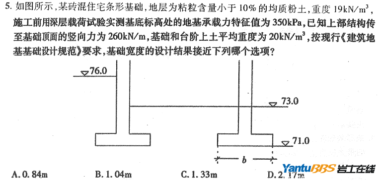

应该不进行修正吧,是深层平板载荷试验,所以fa=fak=350kPa
条形基础取基础底面至室内地面为为埋深,为2m,
所以b>Fk/(fak-yd)=260/(350-20*2)=.84m.
大家给个意见?

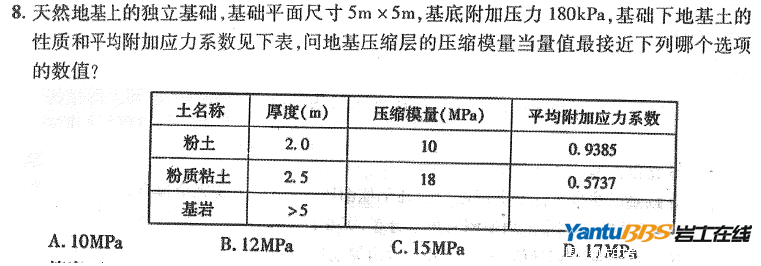

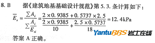

该题答案的计算式中:按照《建筑地基基础设计规范》规范
分子应为(2*0,9385-0)+(4.5*0.5737-2*0.9358)才对啊
这样的答案就为11.4MPa。
请朋友们给个建议。

8题完全错误,作者根本不懂什么是附加应力系数;
5题的话,要注意深层平板载荷试验时深度是5米,现在基础埋深是2,基底以上超载减小,承载力自然减小,所以要先把深层承载力换算成为承载力标准值,然后再按真实基础埋深确定承载力特征值。总之一句话:所谓深度修正,就是基底面以上超载对承载力的贡献,超载变了,“深度”也要修正。结合公路和铁路桥涵规范的承载力计算公式,你会对此有更深刻的理解!

只看该作者 6楼 发表于: 2011-08-29
回 3楼(xirenqiang) 的帖子
可是本题中的试验深度也应该是5m才对啊,从标高上来看,试验应该是基础开挖以前做实验啊,76-71不就是5m吗?

只看该作者 9楼 发表于: 2011-09-01
回 6楼(jiaotongzhan) 的帖子
对呀,题目中fa和fa'不一样的!

只看该作者 10楼 发表于: 2011-09-01
8题答案的计算式中:分子应为(2*0,9385-0)+(4.5*0.5737-2*0.9358)
分母:(2*0,9385-0)/10+(4.5*0.5737-2*0.9358)/18
结果:11.4
