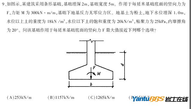

不知道我的理解是对还是错,觉得最后的问题应该是求竖向力的最小值而不是最大值,应该这里没有最大,越大越能满足无零应力区的要求,还是这个是勘误,有谁给点意见啊,多谢!

这道真题有问题,不要深究了

不是这样的再大就不能满足承载力要求了不是?

你理解的不对,反了

这道题出的不严密,最大值的确定不是以无零应力区为判断标准,而是以地基承载力最为判断标准,无零应力区只是判断小偏心的依据,再根据按抗剪强度指标确定地基承载力特征值。要是本题是要求最小值,则可以根据无零应力区求出。

对,这道题应该以地基承载力来演算

题目没问题,你理解有问题

题目是有一定的误导,无0应力区只能说明小偏心,按小偏心计算Pkmax再根据承载力判断

是啊,我考虑的太片面了。

根据题意,只能按照抗剪强度去计算承载力,实际上是不合适的,不满足e<=0.033b的条件!去年考的时候也是纠结了半天,但是题意如此,最后只能将错就错!考试的时候如果再遇到这种情况,为避免耽误时间,放弃也是一种选择!
