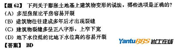

这道题目D为什么对啊?C为什么不对啊?

原来图片没放,现在放了

倒八字 上宽下窄

正确答案是CD,仔细看答案说明能明白老于的意思。他说膨胀裂缝跟时间没关系。写BD应该是写错了

本题答案BD,参见《工程地质手册》第473页的解释,都有!
