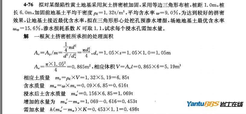

三角形,每个三角形顶点上的桩,其实不是一个桩,它归6个三角形所有,所以他是六分之一个桩!
一个三角形一共有三个顶点,所以三角形包围的面积就是1/6*2=0.5根桩所占的面积,三角形的面积等于四分之根号三*s的平方,所以一根桩的等效面积是二分之根号三*s的平方,0.25*3.14*d*d=二分之根号三*s的平方,d=1.05s

此题是不是有误?答案是不是要除以2?因为每个浸水孔只管一个三角形,一个三角形的面积是一根桩等效面积的一半.

同意,一根桩管两个三角形面积的土,两个三角形中有两个孔,一个孔只需要一根桩处理面积的一半,我觉得应该除以2.

我以前都没仔细想过这个问题,看了你的分析后,答案无疑是错的,是要除以2.

此题还有一个简单的方法,直接用三角形面积计算就可以了.

是啊,我画的图是为了说明我们天天用的de=1.05S 是怎么来的

我怎么画图,也看不明白,“一个孔只需要一根桩处理面积的一半”,我认为:一个孔处理一根桩的面积,是正确的。
