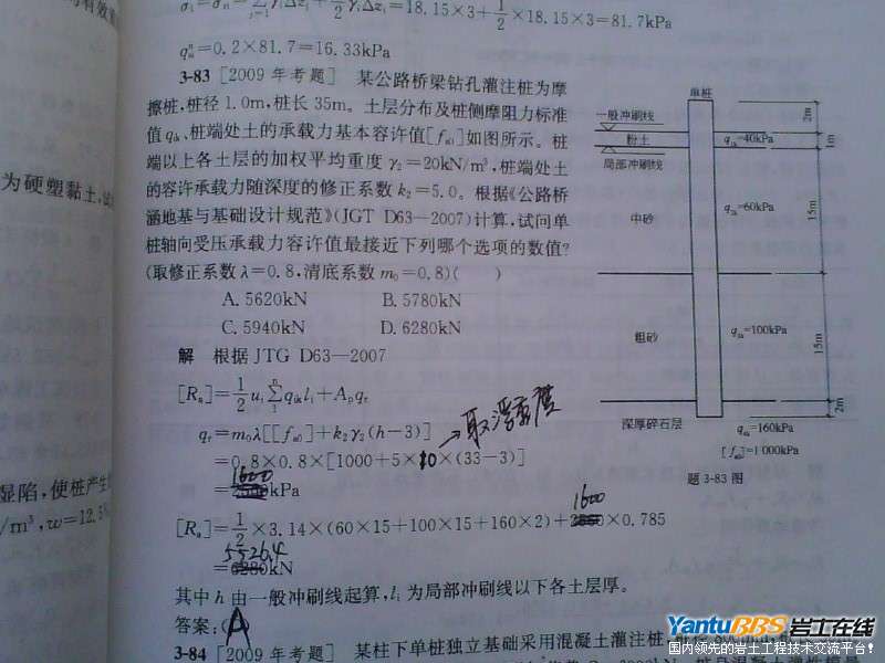

为什么这道题的r2要用浮重度,题目中没有说明地下水位啊

冲刷线都给你画出来了  你说在水上水下?

冲刷线下 应该取浮容重 吧
只看该作者 3楼 发表于: 2011-09-12
没有水哪来的冲刷线。

那也不是所有土层取浮重度啊!?
直接用20-10似乎不妥吧

冲刷线下 应该取浮容重 吧

回 4楼(qiandao) 的帖子
持力层 碎石层 是透水 的
按规范,用浮重度

持力层 碎石层 是透水 的
按规范,用浮重度

冲刷线以下,即为地下水水位以下,按照土层浮重度计算,这是隐含的条件,我觉得这也是一个陷阱

该题的陷阱,有意思吗。故意 [设 坑!
