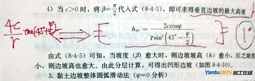

虽然我推导了半天,没把三角转换过来
但我带入几个数值,算出来基本一致。
红笔公式是模拟题答案给的,后面那个是《地质工程手册》公式。

这不是矛盾吗

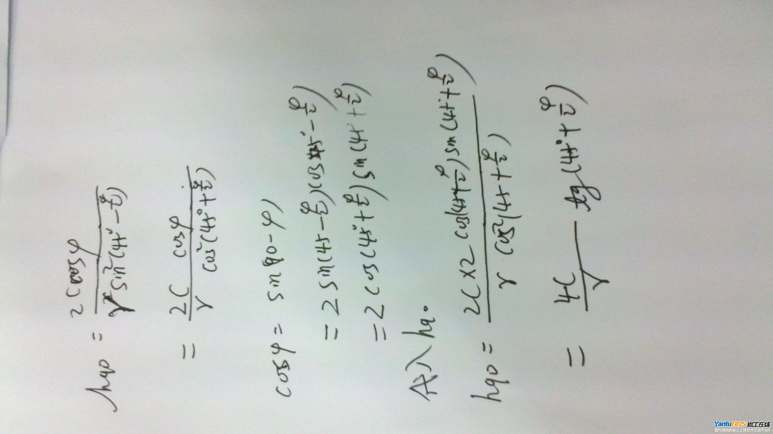

可以推导出来的,两个公式是一样的

第一个公式在哪能看到,土力学课本有吗?

回 wangjunpeng 的帖子
wangjunpeng:第一个公式在哪能看到,土力学课本有吗?
 (2013-08-15 13:34)
很多模拟题目的答案都有。
上面有人说是一样的,那用前面的计算更方便

arthurfy:[图片]
 (2013-08-15 11:49)
好的!!!
既然一样我就放心了
我的三角函数早就还给老师了

无支挡的粘性土边坡,90度角能够直立的最大高度。
地质手册上有个公式的。我做题也遇到了,但不同。
