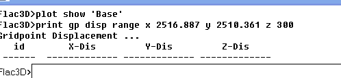

这是我的监测命令
hist n=5
hist unbal
hist gp ydisp 2516.887 2510.361 300
set mech ratio 1.0e-5
solve fos
save fos120.sav
但是print不出来 如下图 啥问题啊  求告知  哭瞎了都

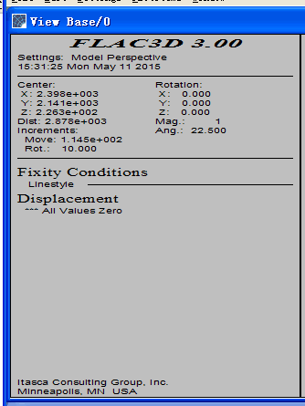

这是什么情况啊  displacement 都是all value zero

你监测的点设置的对吗  ,应该是hist id=  gp ydis 后边跟的是坐标吧 输出的时候命令直接写:print gp dis  你再试一下

为啥   全部都是0  检测位移值都是0   是不是边坡稳定性大于1  就不会有位移  还是我其他啥条件没加

检查一下,给出的位移监测点是否在你定义的范围里。
可以先pl con ydis 看看。

位移图就是一个颜色啊  还真的都是0 啊  为什么啊  是不是哪里设置参数不对啊

solve fos后的位移不是真实位移;
如果你非要看,算完有一个fosmod.sav,恢复那个文件才可以

真的是哦  你是好人 大大滴
