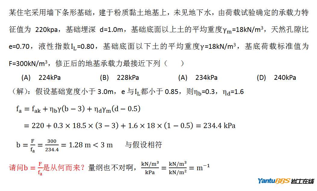

[急切求助]一道浅基础的题目 [复制链接]

感觉属于笔误,应该是F=300kN/m,因为是条形基础。

同意二楼的  F=kN/m

b=F/(fa-rG*d)

这属于平面应变问题,在考虑条形基础问题时可以认为基础无限长。只在单位长度上考虑问题即可。可认为单位长度为1m。

F是基底荷载标准值,已经考虑了G了,所以就是F/fa了,
都是从fa<(F+G)/A推到而来

条基啊,就是这样算的呀。没有错
