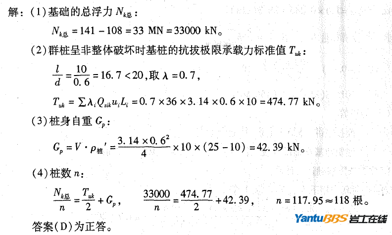

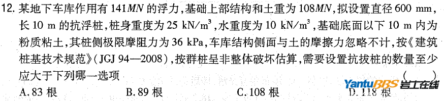

2009年上午案例第12题
疑问在求基桩自重Gp时,规范讲地下水位以下取浮重度,题目中并未说地下水位在哪?怎么就直接用的是浮重度呢?
另,在求Nk时基础及上部结构和土重这里,108MN怎么没采用规范上讲的地下水位以下取浮重度呢,还是108MN已经是采用浮重度计算的呢?

只看该作者 1楼 发表于: 2013-08-08
桩在车库下面,不言而喻,是浮重度。我想应该这样理解。

只看该作者 2楼 发表于: 2013-08-08
采用抗浮桩,暗示桩顶位于水位以下,没错的。

只看该作者 3楼 发表于: 2013-08-08
车库都受浮力作用了,况且桩还在车库一下,当然也是完全泡在地下水里面了

只看该作者 4楼 发表于: 2013-08-09
回 superbill68 的帖子
superbill68:车库都受浮力作用了,况且桩还在车库一下,当然也是完全泡在地下水里面了 (2013-08-08 23:15)
逻辑上就是这样。。。否则干嘛设置抗浮

只看该作者 5楼 发表于: 2013-08-09
这是题中隐含的条件啊,车库受浮力桩在车库下面,当然也得用浮重度
