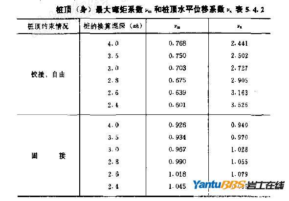

约束自由度貌似不对,表中Vm是增大,vx是减小,在两个公式中,Vm和vx都在分母上,不确定是一定会增加水平承载力

我也为这个表里的公式纠结,vm和vx正好是反着的,但是固接和铰接肯定应该选一个啊

说明如下:
1、增加桩径可以提高水平承载力
2、桩间土不会提高,桩侧土会提高
3、延长钢筋不会提高
4、桩顶约束变为固接会提高
