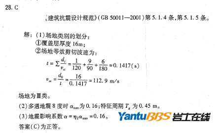

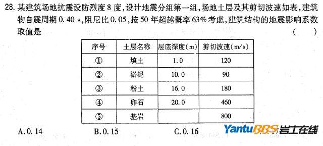

对于下面这道题的答题过程,我有两点疑问:
1)如何定义覆盖层厚度是16米,而不是20米?
2)这里面只提到是8度,但即使是8度,但题目中没提说是加速度是0.20g还是0.30g,那如何定义是amax是0.16而不是0.24?有谁帮忙解答下啊!多谢。

(1)根据覆盖层厚度确定要去4.1.4第二条,覆盖层厚度为卵石层的顶部位置,即,16m。

如无特别说明,8度取0.20g

2.5倍,大于400,所以是16米
