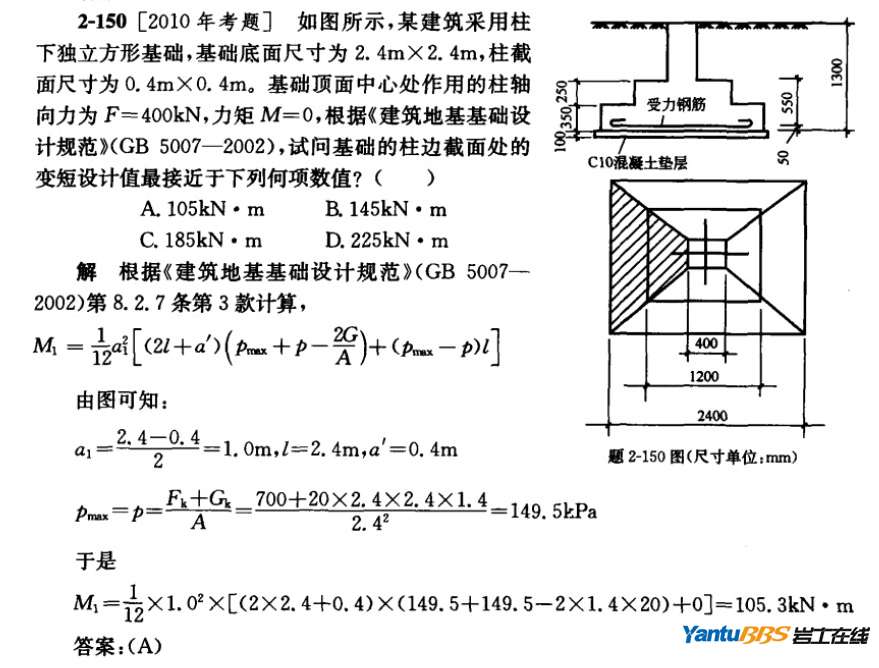

根据我对刘兴录题目的理解应该是在计算弯矩的时候
pmax=(Fk+Gk)*1.35/A+M*1.35/W
pmin 也应该如此*1.35
然后G=Gk*1.35
没错吧

那么这道题他没有乘以1.35,就是错的了吧?

地基规范2011
72页,原公式,不用乘分项系数。
做了这么多弯矩冲切的题,还真没见乘过的。。。

只看该作者 6楼 发表于: 2013-07-25
给的是标准值要乘1.35,如果没说是标准值的话就默认

只看该作者 7楼 发表于: 2013-07-25
标准值要乘,设计值就不要了!

只看该作者 10楼 发表于: 2013-07-26
我问了一下结构的
实际上这个pmax  p不乘1.35 原因是在求这个p的时候在Gk Fk要乘上1.35作为设计值再求p
