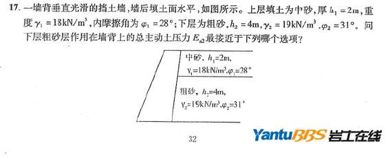

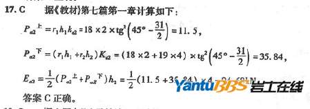

感觉在答案解答过程中,公式运用有误,应该是:
Pa2上=r1*k1*Ka1
Pa2下=r1*k1*Ka1+r2*k2*Ka2
不知道我个人理解哪里出问题了,多谢论坛中的朋友指正啊!

你的理解有误!
看看土力学课本!
YRT
离线书剑飘零
340
20431
63
只看该作者 2楼 发表于: 2013-07-27
题目问的是下层土。
土力学里面专门是有介绍的。
因为喜欢,所以钻研
离线尹雨臣
356
2323
只看该作者 3楼 发表于: 2013-07-27
LZ你的是错的。
两个土层e力学图形是两个梯形,而且是不连续的。

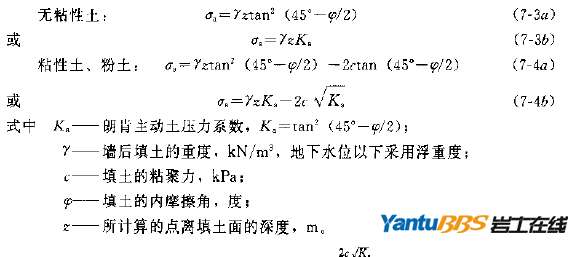

现在的焦点是:
在计算下层土顶层的主动土压力,采用的内摩擦角为什么不是上层的,而用的是下层土的内摩擦力?在土力学书中有下面描述:
其中的填土应该都是对于填土,而这个填土应该是在该点的上层啊,所以个人觉得应该用上层土的内摩擦角,有谁帮帮忙给解答啊,多谢啦。
