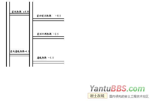

44、某框架基础,室外地坪填土在结构封顶后进行的。下列关于基础埋深的取值,正确的是()
A、    外墙基础沉降计算时,附加应力=总应力-γmd中,d 取5.0m;
B、    外墙地基承载力修正时,ηdγm(d-0.5)中,d取1.0m;
C、    中柱基础沉降计算时,附加应力=总应力-γmd中,d 取3.0m;
D、    中柱地基承载力修正时,ηdγm(d-0.5)中,d取3.0m;
(注:图中“室内基底标高-4.5”,到底是不是叫“室内基底标高,拿不准。)
