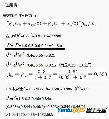

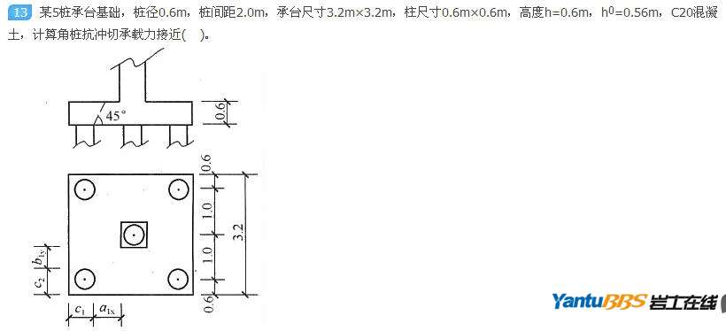

5桩承台,圆桩和圆柱,需要先化成方桩,然后计算a1x,和a1y的时候,应该怎么办?是按照原来的尺寸算还是按照新的算。
举例如下。
(已经知道了,原来是答案错误,应该是全部都要转换,然后计算各个数据。)PS,现在论坛不给力啊。

计算a1x和a1y的时候,取h还是ho啊
是不是这样a1x=a1y=1.6-0.3--0.56--0.24=0.5m

jsdzkcsjyjy:计算a1x和a1y的时候,取h还是ho啊
是不是这样a1x=a1y=1.6-0.3--0.56--0.24=0.5m (2013-07-16 11:13)
h0吧?距离都要折扣。

换算完后'按新方桩计算
