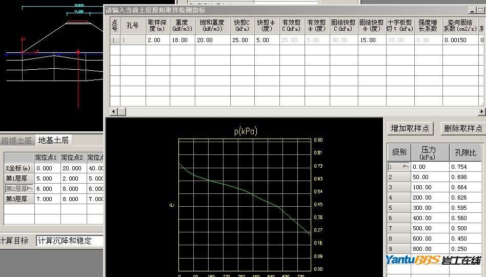

1、软件中,地基土层标签下的“地下水埋深”是指地下水面标高还是相对于地基土的埋藏深度? PV(4$I}
2、某一地基土层中的取样深度是否指取样相对应的标高,还是相对该土层的深度? l/ QhD?)9
3、土层的压力-孔隙值,即e—p曲线是否需要自己输入?若需要,是根据土工表中的初始孔隙比计算还是直接有曲线表的? :xtT)w

1、软件中,地基土层标签下的“地下水埋深”是指地下水面标高还是相对于地基土的埋藏深度? 答案:地下水埋深是地下水绝对标高,钻探资料中可查。 Se Oy7
2、某一地基土层中的取样深度是否指取样相对应的标高,还是相对该土层的深度? =|"= l1
答案:取样深度是指钻探深度,不是指高程,钻探资料中有表可查。 ]VDn'@uM
[4: Yi{>
3、土层的压力-孔隙值,即e—p曲线是否需要自己输入?若需要,是根据土工表中的初始孔隙比计算还是直接有曲线表的? N8QH*FX/F1
答案:压力与空隙比当然要手工输入,钻探资料e—p曲线图边上一般就有对应的表格! &r:=KT3

地下水深度是指埋藏深度吧,因为输入地层时也只是输入了厚度,并没有绝对标高资料啊。其实楼主可以试算一下,看看计算结果里自重应力是从哪一层开始按照浮重度算的不就知道了。

2楼。。我就只有土工表上的初始孔隙比。。其他压力下的孔隙比去哪找

软土试验会给出e-P曲线的

取样深度这个数据具体有什么用处呢?

2楼的回答正确。我不是用的里正,水位深度是标高,其它是输入深度。
