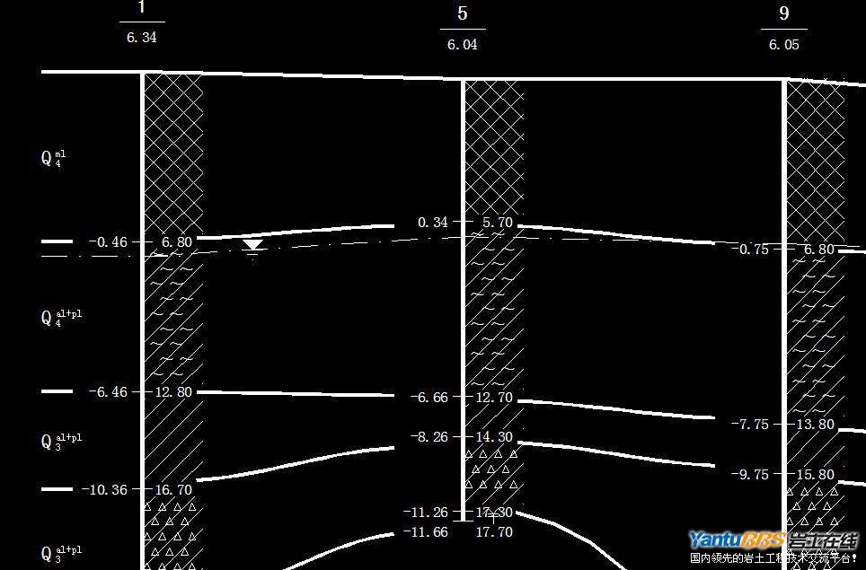

                                                       r              c               φ d d;T-wa}
由上至下分别为填土                    17             5                10 8b=_Y;
                     淤泥质粘土             18             8                 3 %jM,W}2
                      粘土                      18             22               6 5LMw?P.<
         f *)Z)6E
LH6 vLuf

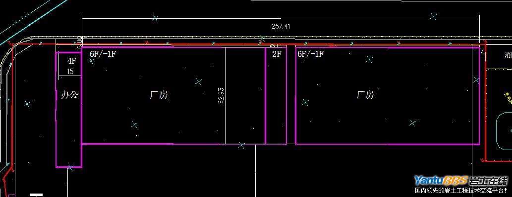

基坑深6m,北侧红线外为道路,地下室边线距红线2m,北侧 东侧 需垂直开挖,西、南具有放坡空间,请问大家这种情况采用什么支护形式啊?

水位很高的話就用鋼板樁,加斜支撐進行内支撐。北側及東側之間用水平角撐。個人愚見。

北侧 东侧 桩支护,西、南放坡。坑底土质差,这种基坑最容易出事! 'H!XUtFs"

我现在想的方案是北侧 东侧 坑内做水泥土搅拌5m加固区,增加被动区土压力,桩端坐落在粘土层上,但水泥土搅拌后土体的强度能达到多少不清楚,不知道这种情况应该怎么算。甲方需要报价相对低的方案,所以不知道可否适当缩短桩长。

坑内土加固的值不宜取得过高,施工质量不易保证,28天无侧限抗压也就0.5,M值建议不要超过8,这个土你还是搞点儿桩+抛撑比较保险,而且抛撑造价不高,也就是施工麻烦些

这种情况最好用内支撑,北侧距离红线只有2m,用重力式挡墙根本不行。必须得用围护桩。而且双排桩也没空间,就必须加支撑 K_-MYs.
所以方案的选型是:1,南北侧均用围护桩+对撑(建议) Xs?o{]Fe
                  2,北侧用围护桩+斜支撑,不过这种形式虽然经济,但是桩顶位移可能有点大。 as_PoCoss
坑内土搅拌桩加固只是一个加固措施,对基坑围护的选型意义不大。 <d_!mKw

桩+坑内加固 ]g&TKm
或者桩+预应力锚索
