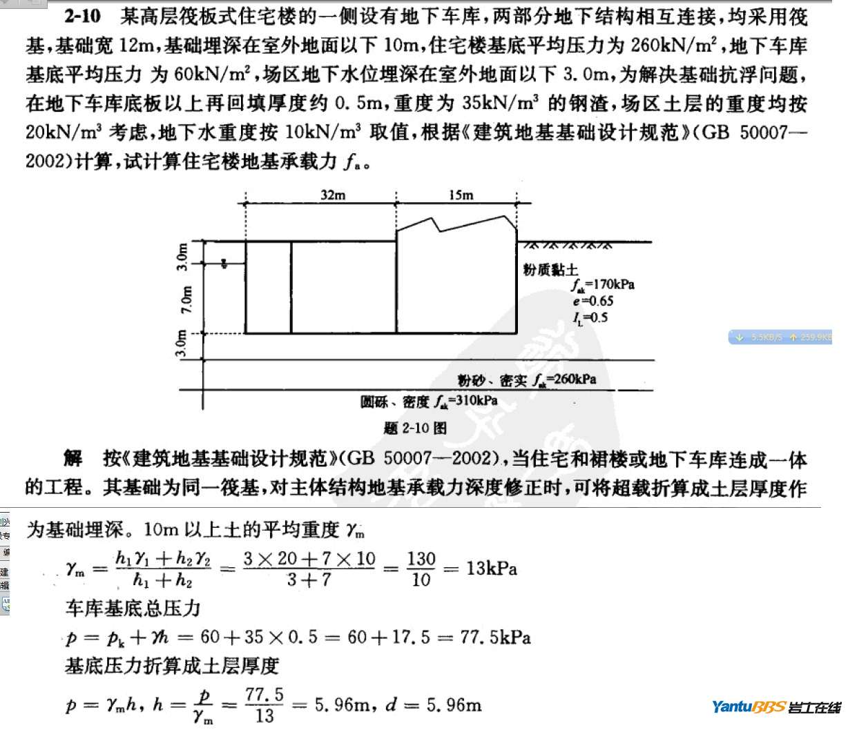

这道题感觉是不是图画的有点神,基本看不懂。
这个换算埋深我在条纹说明里找到了。
该段条纹说明最后还有一句,基础两侧超载不等时,取小值。
这道题我有两个问题
1、如此规定,那么这个基础埋深原先的10m不见了,也就是说只计算裙楼里的荷载造成的埋深修正?为什么不计入已经有的10m埋深呢?
2、条纹里说两侧不等取小值,这个题目里面,另外一侧不是没有么,怎么考虑?

只看该作者 2楼 发表于: 2013-07-16
130和77,5谁小

另一侧是10,5.69m和10m取小值

对这个题目的理解,我也比较迷惑。楼主说的两点问题还是很深刻的
1.超载,土层上面的超载是附加在原土层上的,要修正的话,应该+10m算。参照边坡等超载计算原则,计算原理肯定不会差异;
2.可以简化为超载是有条件的,条件就是大面积,宽度大于基础两倍,明显图中都不太满足?条文说明明显是大面积填土压实地基,跟例题明显不同的状况,强加此题解释有点牵强。
3.地基土修正的原因是平板载荷实验与实际状况的出入,钢渣可以作为荷载,并非与载荷试验实际差别问题,与大面积填土有本质差别。
大面积填土是实验环境出现改变,可以作为超载修正。
坐等拍砖
可能是新旧规范差异?
希望一个明白人来解惑。

恩,这样的话可以这样解释一下:
首先规范是对主体进行深度修正,那么就是用左侧的土体(10m),右侧的铁渣子和裙楼荷载之和(5.69m)进行修正,保守一点,自然取5.69m了。是不是还有两个bug
1、裙楼不再修正了,这个显然主楼的地基承载力绝对能够满足了
2、裙楼超载范围在本题中是否超过两倍主楼基础宽度还是未知。
这道题明白了,只是感觉在上述问题2还是稍微有点欠缺考虑是吧。

裙楼宽32米,主楼15米,超过2倍了

希望考试时候标注着裙楼主楼,省的大家不好猜测
