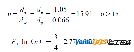

15题算FN我用的是表格5.2.7里的公式算出结果和用公式5.2.8-3算出来的差不多,我想知道是否表格里的公式是任何时候都通用的,而5.2.8-3只是N大于等于15时候的一个简化公式?

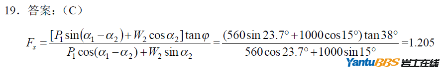

19题我看以前的帖子也有很多探讨,我的疑问是为什么不能用传递系数去做,只是因为用力的分解法能得到与选项吻合的答案?

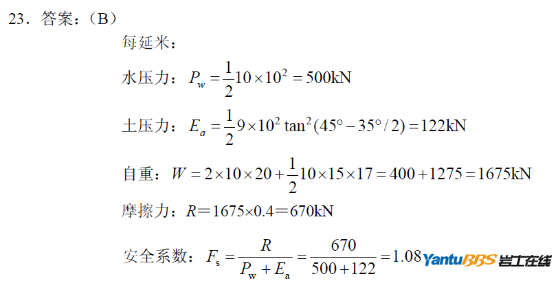

23题以前也有讨论,我的疑问是是否要考虑扬压力?难道没有扬压力是因为底下是基岩?

我也是搞不懂为什么23题没有考虑水的作用

因为基底下是不透水层基岩,所以不考虑浮力,若为透水层则要考虑浮力。

19题是应该用传递系数法算,更符合题意,但,从受力分析角度,答案分析计算过程完全正确,这充分体现,岩土考试趋于理论分析、基本原理计算。殊途同归。
23题在计算自重时,相当于已考虑扬压力,如果,再考虑则为重复计算。

19题P1不是重力,是用P1反求G1,再计算传递系数,结果应该是一样的,但是用传递系数做会走很多弯路

23题同意4楼看法

19题如果用传递系数法,计算得到的安全系数在没有答案,主要是它是推力,不是滑体重力沿滑面分力,相对重力要小许多,计算出来的答案2.5,如果是重力可按《岩土工程勘察规范》或《建筑边坡规范》推荐公式可以计算。
23 题主要是考虑滑面不透水,没有杨压力
