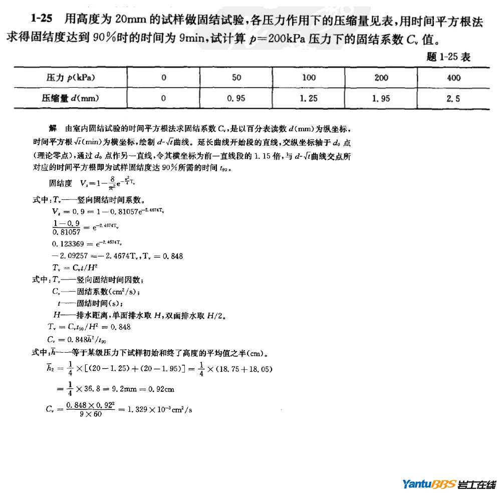

这道题虽然说了这么多,其实就是最后这个Cv公式,我有个事情不明白,为什么取100kP到200kP之间的,没写着从100kPa开始啊?

200kpa施加前是100kpa压力,已经沉降1.25,然后200kpa压力加上去,稳定后总下沉是1.95,所以看起来是取的100~200kpa之间的压力,实际是200kpa施加前后试件高度平均值的一半

饿,和一般的固结试验问法不同么。

时间平方根法求解Cv那本书上有说明啊
