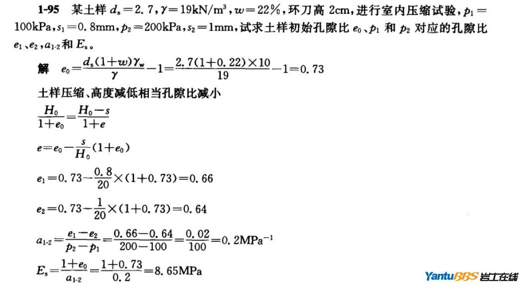

根据土力学公式:Es=(1+e0)/a
1-95的题目和答案是

只看该作者 1楼 发表于: 2013-07-15
1-95的压缩模量里a是100kPa-200kPa的值,e0就是原始的孔隙比

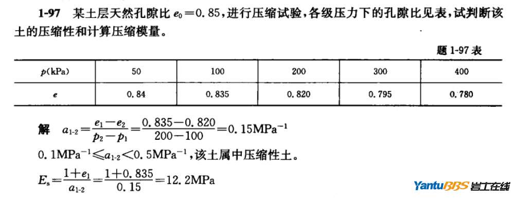

只看该作者 2楼 发表于: 2013-07-15
此题目中a为100kPa-200kPa的值
而e0变成了e1
这是为什么?请教各位了。

只看该作者 3楼 发表于: 2013-07-15
100就是0.835啊,没矛盾。

只看该作者 4楼 发表于: 2013-07-15
与叫什么名字无关,e0就是没压的时候,e1就是100压的时候,e2就是200压的时候。

只看该作者 6楼 发表于: 2013-07-15
第一道题目的e0不是用的100kPa下的,用的是初始孔隙比
第二道题中用的是100kPa下的孔隙比,没有用初始比

只看该作者 7楼 发表于: 2013-07-15
a的定义就是100和200的空隙比,与初始的空隙比无关,初始空隙比是用来推导其余2个空隙比的。
而且第一题明显用的是100下的空隙比0.66,初始的是0.73.
你眼镜该换了,兄弟。

只看该作者 10楼 发表于: 2013-07-15
回 ayurveda 的帖子
ayurveda:谁知道?到底怎么回事 (2013-07-15 18:32)
实际应该用e1,但是规范错了,只能将错就错了。下次改版也许就改了。
