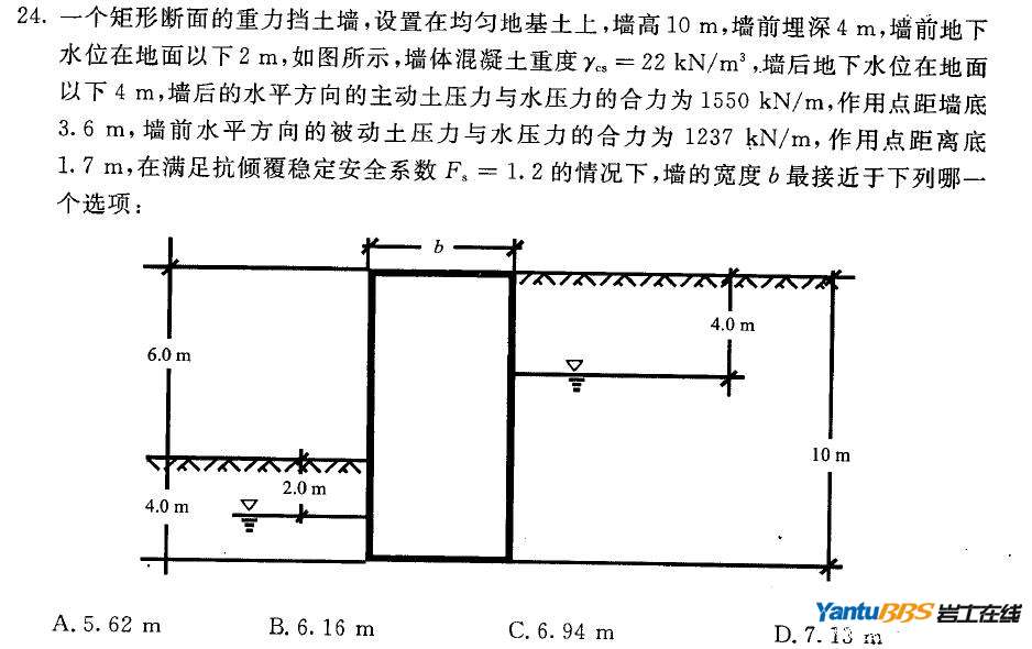

2006年案例上午卷24题及参考答案如下所示,我觉得该题的解答过程有点问题,现请教一下各位高手。
我的思路是:抗倾覆稳定系数=抗倾覆方向力矩之和/倾覆方向力矩之和,本题中抗倾覆稳定系数=(被动土压力力矩+墙自重力矩)/(主动土压力力矩+墙底水浮托力力矩),计算如下:
(1237*1.7+0.5*b*10*b*1*22)/ (1550*3.6+0.5*b*20*b*1+(2/3)b*0.5*40*b)=1.2,解出b=7.48m,无该答案。

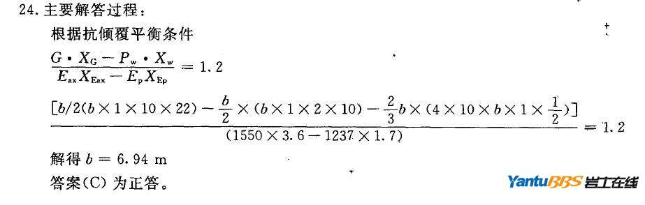

而参考答案给出的解答思路是:(墙自重力矩-浮托力力矩)/(主动土压力力矩-被动土压力力矩)=1.2,解出b=6.94,选C。
这里请教一下各位高手,抗倾覆稳定系数到底应该是怎么求,上述两种方法在稳定性系数等于1的时候是一样的,但是不等于1的时候就不一样了,我不知道是我对抗倾覆稳定系数的理解不对还是怎么回事,请各位高手不吝赐教。

抗倾覆稳定系数=抗倾覆方向力矩之和/倾覆方向力矩之和,这个是正确的。
按规范定义,比如地基规范6.6.5条或者边坡规范10.2.4条。这里都把垂直方向的力的合力当做抗倾覆方向的。本体中只是包含自重和扬压力(浮力+渗透力)
而把水平的力当着倾覆方向的力。

竖直方向的力即使力矩与倾覆力矩相同方向,也要按数值向水平向分开计算,这个很不容易理解,按正常力矩平衡应该算为倾覆力矩,但是这里就是这样算的!

抗倾覆稳定系数=(被动土压力力矩+墙自重力矩墙底一水浮托力力矩)/(主动土压力力矩)

总之一句话,分子只保留水平向主动土压力,其他保护管什么力都放在分子!具体参考陈伦老师的解释,还有曾经考过的降被动土压力放在分母上是错误的,专家后来解释了,错误答案!

可以参照http://www.yantubbs.com/simple/?t66944.html中的说法:
    “就浮力而言,宜将其放在分子上,看作抗倾覆力。类似于有效重度进行重力力矩计算,这是岩土工程处理这种问题的通例。至于被动土压力,就性质而言与主动土压力同类,但从工程安全角度(工程往往考虑不利条件),被动土压力一般属于挡土墙不允许出现的力(因为那样水平位移太大),类似于偶然荷载,故宜取小。所以,当安全系数大于1时,把被动土压力放分子上;当安全系数小于1时,把被动土压力放分母上。"
如(8+1)/6  <  8/(6-1);则放分子上偏于安全
(6+1)/8 > 6/(8-1); 则放分母偏于安全。
