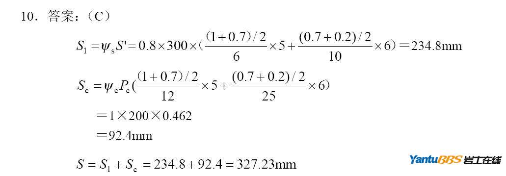

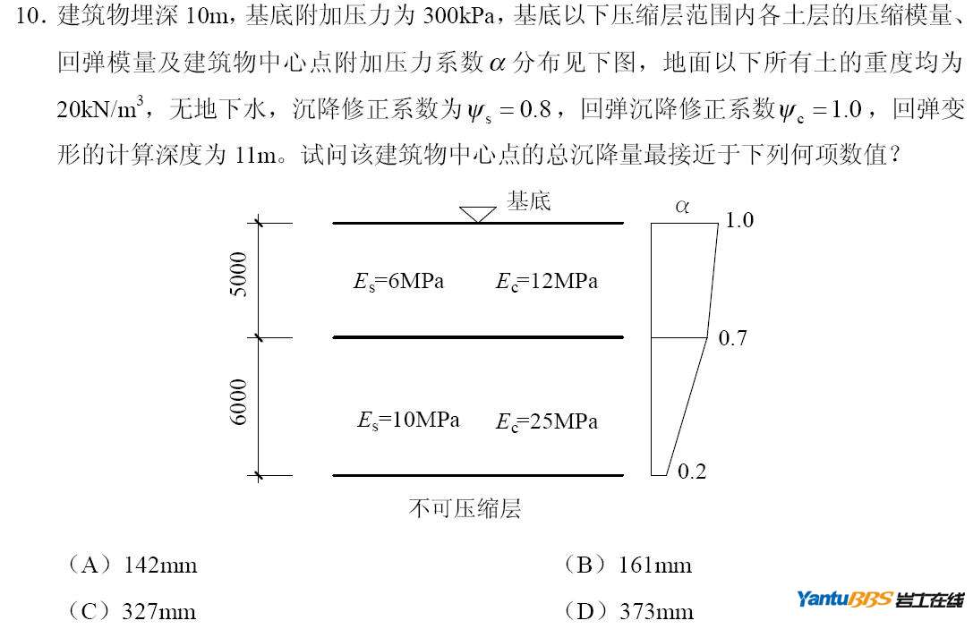

考2010年专业案例下午10题。总沉降不是沉降减去回弹么?怎么是二者相加啊?小弟不解,请高人指教。。

沉降计算的是附加应力引起的竖向变形是向下的,与建筑物总荷载差了个基坑挖去的自重压力,基坑开挖时卸除了这部分压力,土体回弹了,然后建造基础,建造建筑物上部结构,又从回弹后的基坑底面,也就是基础的底面开始向下压回去了,不仅回弹给压回去了,而且还继续下沉,包括附加应力产生的沉降,直至变形稳定,你说是加还是减?

这题目,我也迷惑,但是在地基规范后的条文说明中,有一句,就是回弹再压缩沉降占有很大比重,所以我想这个所谓的回填模量也应该是回填压缩模量,沉降也是回弹再压缩沉降

这种题注意题目,如果有时候只讲卸载回弹,那么沉降量要减去回弹量,但很多时候给你的是回弹再压缩,那就得再加

沉降与回弹总变形量计算,可以参照膨胀土胀缩变形量的计算。
正常理解应该是总变形等于沉降变形减去回弹变形(收缩变形减去膨胀变形)。但是岩土工程需要考虑的是影响建筑安全的总变形。在建筑历史中,产生的变形应该叠加考虑。
