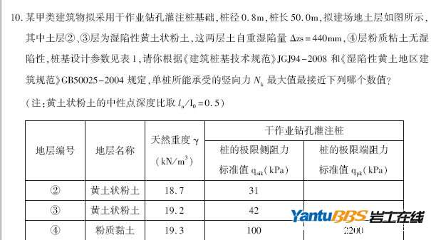

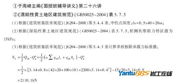

1、首先ln取值是否应该增加10%。ln=20+20x10%=22m。

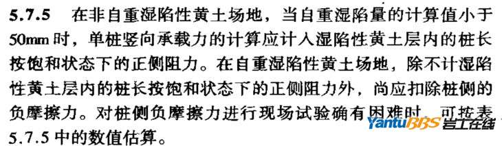

2、计算正测阻力时是否应该舍去42x20这项。(根据《湿陷性黄土地区建筑规范》5.7.5)
求各位大神解惑小弟不胜感激!!!!!=。=!

补充:但是按着我的思路计算出来=975左右没有答案选项!!!!求高手指教

第一个问题,桩基规范表5.4.4-2注2的增大10%针对的是“表列值”。而这个题目是明确的给出了Ln/Lo,所以不存在再增大10%的问题;
第二个问题,按桩基规范5.4.3注,中性点以下的侧阻力是应该要计入的。从原理上中性点以下的侧阻力也是肯定存在的,计入是无问题的。
    至于你依据的黄土规范的5.7.5条,这个只是个原则的规定,明确了自重湿陷黄土需要考虑不计入侧阻力和负摩擦力的问题。至于具体的做法,应该按桩基规范处理,不能因为黄土规范上的这个原则规定,就理解成中性点以下的也不考虑侧阻力了,这样就违背一般的力学原理了,中性点就毫无意义了。

于老师的这个解答是有问题的。问题出在:对两个规范数据的混乱使用,没有遵循统一规范的要求。
离线baiyang521
133
1615
65
只看该作者 9楼 发表于: 2013-02-26
具体分析如下
一:按照《桩基规范》计算
   根据题意,初步判定桩基础为摩擦型桩基础。
   1根据规范5.4.2条,在计算基桩承载力时应计入桩侧负摩阻力,首先,求出中性点深度为:桩顶以下20m,涉及土层为 2层黄土状粉土。
   2根据规范5.4.3条1中相关公式,及注中要求,竖向承载力特征值只需计算中性点以下部分侧阻值及端阻值,
   3结合规范5.3.5及5.2.2的相关公式计算结果为:2863.68
二:按照《黄土规范》计算
   1参照《建筑地基基础设计规范》8.5.5条,单桩竖向承载力特征值估算式进行单桩竖向承载力特征值的计算。
  2据规范5.7.5条规定:在自重湿陷性黄土场地,除不计湿陷性黄土层内的桩长按饱和状态下的正侧阻力外,尚应扣除桩侧的负摩擦力。桩侧负摩阻力特征值为15kPa;
   3估算结果为:2863.68
结合题目问题:单桩所能承受的竖向力Nk 最大值最接近题中答案C
