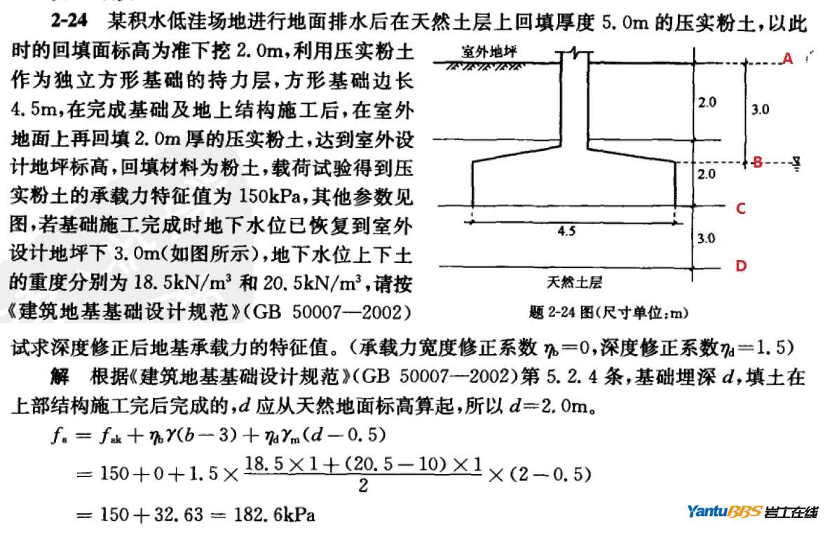

这道题我对于埋深d有点意见,本图中B应该再画高点
按照地基规范探讨一下:
1、如果没有填土,此题宜自室外地面标高算起:那么就应该从A往下算到C4m;
2、如果填方完了在做的结构,此题应该是从填土标高A算到C4m
3、填土在结构完成后,应从天然地面算起:
这道题应该按照这个来算埋深吧,如果把第一次的5m填土B点作为新的自然地面,那么应该从B到C来算的标高,是不是这样就是2m埋深了。
说完自己就清楚了,不过这个东西看着还是很疑惑的,这样确定的原因谁再给分析一下。
